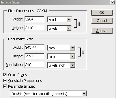

첨부하는 그림에서 처럼 옵션이 3개 있습니다.
아범에 cs3를 설치해 봤는데
옵션중에 scale style과 constrain proportions의 차이를 모르겠습니다.
두 옵션이 같은 기능을 하는거 같은데 차이점이 궁금합니다.

emoticon_011scale style은 이미지에 레이러를 만들어 drop shadows등의 효과를 주었을 때만 쓰이는 버튼인데, 이걸 체크하지 않으면 레이어에 준 효과들은 비율적으로 이미지 사이즈가 먹질 않코, 체크하면 레이어 효과까지도 비율적으로 스케일 될것이다. 다음 장에서 어쩌고 저쩌고...
(정확한 해석은 아니지만 이해하는 만큼만 적었습니다ㅠㅠ)

The "Scale Styles" button only comes into play if you have used layer style effects in your image, such as drop shadows, bevels, and strokes. With the button checked, your effects will scale proportionally with the image when it is resized. We'll learn more about layer style effects in a future lesson, but for the most part, you will want to leave this option checked.
