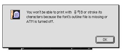

맥에서 유려체를 깔았는데 일러에서 글씨를 만들려니 이게 뜨면서 글씨가 깨져보여요...
왜그런가요

해당 서체는 트루타입서체가 아니고 화면용 서체 이기 때문에 아웃라인을 할수 없습니다라는 얘기 입니다.
아웃라인을 하시려면 유려TT서체를 사용하셔야 됩니다.
참고로 윤서체 트루타입은 자형폴더에 TT서체만 복사해서 넣는다고 사용이 되는게 아닙니다.
한글시스템안에 확장화일안에 TTE엔진 파일과 TTE라이브러리 폴더가 있어야만 됩니다.
보통 윤서체 트루타입을 설치할때 TT서체는 자형폴더에 복사해서 넣고 윤서체 인스톨 프로그램을 이용해서 사용자설치에서 TTE엔진만 체크를 해서 별도로 인스톨 해주는 방법을 많이 사용합니다.
